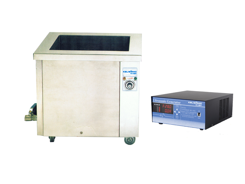

超聲波清洗機的構成:
● 超聲波清洗槽
超聲波清洗槽一般采用SUS304不銹鋼手工弧焊而成,適用于普通弱酸堿性清洗液,對于有特殊要求的清洗液可以選擇使用SUS316L或者鈦板等材質.
● 超聲波換能器(BLT超聲波換能器解釋)
當前的BLT超聲波換能器是通過夾緊壓電元件的鋯鈦酸鉛(通常稱為PZT)形成的,當在兩個金屬塊之間施加電壓并用螺栓緊固時,該壓電元件膨脹和收縮。這種結構通過阻擋金屬使振動元件以幾十kHz的頻率工作.之后用螺栓擰緊以獲得高振幅/耐久性,因此它被稱為“螺栓緊固型超聲波換能器”

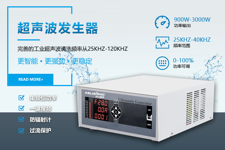

● 超聲波發生器(KG-X6型)
科力超聲KG-X6型超聲波發生器從25KHZ至40KHZ的振動因子僅通過連接從而達到最佳頻率進行振蕩、精密輸出控制,從而實現全數字控制。恒功率一鍵追頻,讓超聲波清洗機操作更為簡單。
● 超聲波清洗機架及傳輸機構
Kelisonic可以按要求定制各類型超聲波清洗機,單槽,多槽,全自動超聲波清洗機及商業用小型超聲波清洗機

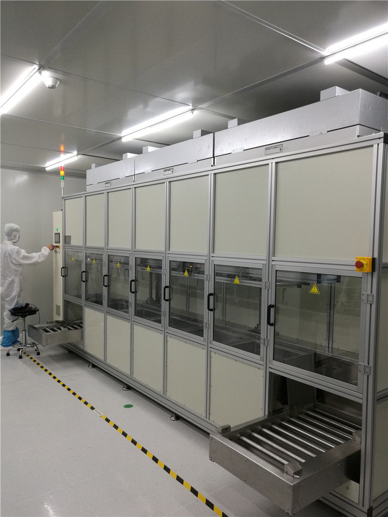

精密五金加工超聲波清洗機:
科力超聲提供工業超聲波清洗整體解決方案,超聲波清洗機廣泛應用于CNC加工后清洗,沖壓后清洗,研磨拋光后清洗,噴砂后清洗,PVD鍍膜前清洗等。 科力超聲有著經驗豐富超聲波清洗技術,可根據您的現場工藝,污染物等設計定制各類型超聲波清洗設備。
超聲波粗洗:清洗工件表面大部分污染物,清洗機可配置單邊溢流及循環過濾系統減少清洗液的浪費。
超聲波精洗:清洗工件表面殘留污染物,清洗機可配置單邊溢流及循環過濾系統減少清洗液的消耗。
DI水漂洗:清除工件表面清洗液的殘留,清洗機可配置逐級溢流的方式減少廢水排放。
鈍化:活性金屬及容易生銹的工件在漂洗完成后需要鈍化防銹處理。
干燥:可選擇熱風干燥或者離心干燥方式,精密部品需增加高效空氣過濾器裝置
